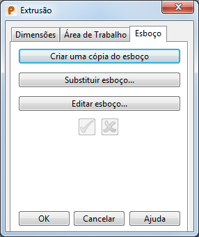

  2. Clique com o botão direito do mouse no sólido de extrusão criado e selecione Modificar para exibir o diálogo Extrusão:
  3. Nesse diálogo, clique na guia Esboço > Editar esboço. Você retorna ao modo Esboço e pode realizar alterações nas dimensões e restrições do esboço.
