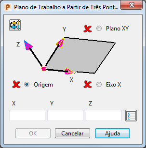

  1. Clique na guia Plano de Trabalho > painel Criar > Três Pontos.
  2. Utilize o diálogo Plano de Trabalho a partir de Três Pontos para especificar três pontos para definir o plano de trabalho:
    Um plano de trabalho é exibido no diálogo com uma opção de seleção para os três pontos:
    • Origem
    • Plano XY
    • Eixo X
  3. Selecione uma opção de cada vez e configure as coordenadas inserindo os valores X, Y e Z ou clicando na área gráfica. Como alternativa, clique em para usar o diálogoPosição para definir as coordenadas.
    Quando as coordenadas são inseridas, muda para . Você precisa definir as coordenadas para os três pontos. Um erro é exibido se pontos coincidentes forem definidos, ou se todos os três pontos estiverem no mesmo eixo.
  4. Clique em para girar o eixo Z por 180 em torno do eixo X. O eixo Z permanece fixo durante a rotação.
  5. Clique OK para criar o plano de trabalho e fechar o diálogo.
    Nota: Isso se torna disponível somente quando as coordenadas para todos os três pontos tiverem sido inseridas.
