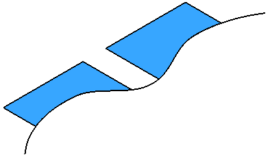

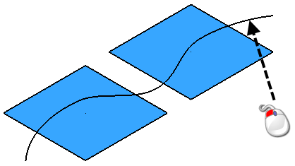

  6. Selecione as superfícies e sólidos que você deseja trimar. As superfícies e sólidos são trimados pelo objeto em arames e fronteiras de trimagem são criadas ao longo destes.
    Utilizando o exemplo acima, selecione as superfícies por caixa.
    As superfícies são trimadas como mostrado:
    Se o objeto em arames projetado não encontrar as arestas das superfícies e sólidos, as fronteiras de trimagem são automaticamente estendidas para encontrar as arestas.

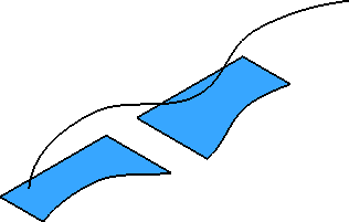

  7. Selecione as superfícies e sólidos que você deseja trimar.
    Nota: Se o objeto em arames projetado não encontrar as arestas das superfícies e sólidos, as fronteiras de trimagem são automaticamente estendidas para encontrar as arestas.
