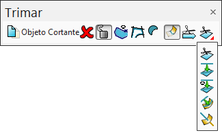

  2. Clique na guia Editar > painel Limitar > Seleção para exibir a barra de ferramentas Trimar:
  3. Utilize as seguintes opções na barra de ferramentas para trimar uma seleção de objetos por um objeto cortante:
    • Manter original.
    • Objeto cortante desmarcado/selecionado.
    • Objeto cortante destravado/travado.
    • Criar e utilizar polígono como ferramenta cortante.
    • Criar e utilizar curva composta como ferramenta cortante.
    • Manter ambos.
    • Trimar ambos.
    • Próxima solução.
    • Flyout Trimar. Ao clicar repetidamente nesse botão, os seguintes modos de trimagem são circulados:
      Trimar.
      Projetar ao longo do eixo normal ao plano principal.
      Projetar ao longo do eixo normal à vista.
      Projetar ao longo da normal da superfície.
      Trimar superfície por uma curva.
