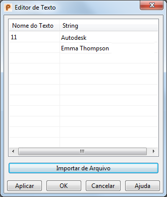

Modificar Texto — Selecione essa opção para exibir o diálogo Editor de Texto. O diálogo contém os nomes e sequências de texto incluídos no desenho.
Utilize esse diálogo para modificar as sequências de texto no desenho de uma das seguintes maneiras:
Nome_1,Substituição_1
Nome_2,Substituição_2
Nome_n,Substituição_n
