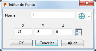

Utilize um dos seguintes métodos para exibir o diálogo Editor de Ponto e editar um ponto:
Utilize as opções no diálogo Editor de Ponto para editar a posição e o marcador do ponto:
Dica: Utilize a técnica de seleção por caixa para selecionar um ponto diferente para edição. As informações no diálogo são atualizadas para refletir a nova seleção. Edite o ponto recém selecionado da maneira usual.
Nome — Digite o nome do ponto selecionado.
Tipo de marca — Selecione o símbolo utilizado para representar o marcador do ponto selecionado.
X, Y, Z — Digite as coordenadas do ponto selecionado.
Posição — Clique nesse botão para exibir o diálogo Posição, que permite que você especifique as coordenadas do ponto.
OK — Aplica as alterações inseridas no diálogo ao ponto e remove o diálogo.
Cancelar — Remove o diálogo sem alterar o ponto.
