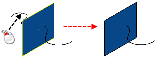

  1. Selecione a superfície a ser utilizada como objeto cortante.
  2. Clique na guia Editar > painel Limite > Seleção para exibir a barra de ferramentas Trimar .
  3. Clique no botão Modo de interseção de curva.

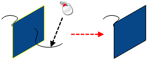

  4. Selecione o objeto em arames que você deseja trimar.
    A porção do modelo de arames onde você clicou é removida.
    Você também pode selecionar por caixa um grupo de objetos em modelo de arames.
