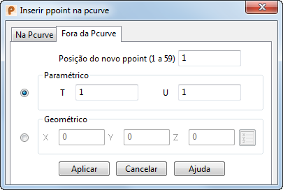

Utilize essa guia para inserir ppoints alterando a forma da pcurve.
O exemplo a seguir ilustra as opções no diálogo.

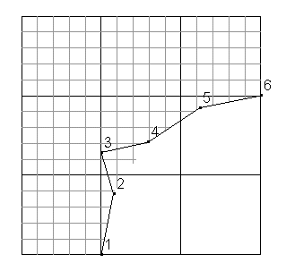

Posição do novo ppoint — Define a posição do novo ppoint na pcurve. Por exemplo, se você inserir 3, o novo ppoint torna-se 3 e os ppoints originais de 3 em diante serão renumerados.
Existem duas maneiras de inserir ppoints utilizando essa página do diálogo:

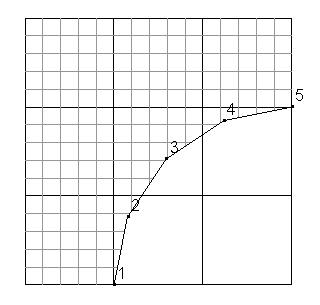

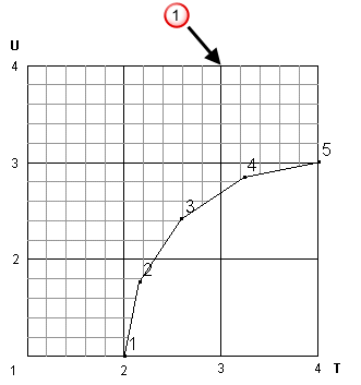

Neste exemplo, você deseja inserir um novo ppoint em T = 3 e U = 4 .

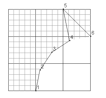

Para que o novo ppoint seja posicionado entre os ppoints 4 e 5, você precisa inserir 5 na caixa de Posição. O resultado é mostrado abaixo:
Insira as coordenadas X Y Z ou clique no botão Posição para abrir o diálogo Posição onde você pode utilizar ferramentas de entrada de posição.
