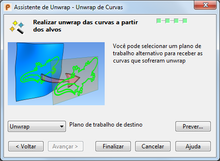

Utilize essa página para visualizar e concluir o unwrap.
Selecione o plano de trabalho de destino para o curva que sofre unwrap entre os seguintes:
- Unwrap — É o plano de trabalho padrão.
- Absoluto — Refere-se ao plano de trabalho absoluto. As curvas serão posicionadas com relação ao plano de trabalho absoluto quando sofrerem unwrap a partir do objeto alvo.
- Prever — Aplica unwrap e posiciona as curvas no plano de trabalho selecionado. Isso permite que as curvas que sofreram unwrap sejam modificadas e sofram wrap de volta para o objeto alvo utilizando o Assistente de Rewrap.
Finalizar — Completa o processo de unwrap.
