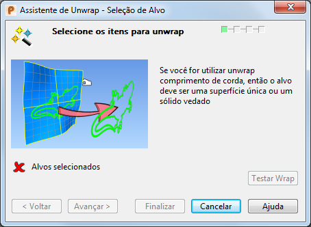

A página Seleção de Alvo do Assistente de Unwrap é exibida:
- Alvos Selecionados — Selecione o item para aplicar unwrap.
- Testar Wrap — Exibe a página Criação de Mapa de Wrap Comprimento de Corda do assistente. Permite prever os resultados de um wrap Comprimento de Corda nos alvos antes de carregar os arquivos de triângulo.
- Clique em Avançar para exibir a página Método de Unwrap do Assistente de Unwrap.
