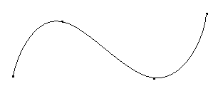

Editando a forma de uma curva B-spline
Você pode editar a forma de uma curva B-spline ao mover os pontos de controle.
  1. Selecione a curva B-spline.
    Os pontos de controle aparecem na curva. Cada ponto possui um rótulo.
  2. Arraste o ponto de controle para alterar a forma da curva.
    No exemplo abaixo, o ponto de controle 4 é arrastado para cima.
    Quando você arrasta os pontos de controle que não estão na extremidade da curva, a forma da curva muda e alguns de seus pontos também são movidos.
Nota: Os pontos extremos sempre permanecem fixos, a menos que você os arraste. Se você arrastar um ponto da extremidade, apenas esse ponto é movido.
