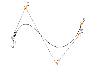

Para criar uma curva B-spline:
  1. Clique na guia Arames > painel Criar > Curva > B-spline.
  2. Insira posições para os pontos da curva.
    Conforme você insere pontos chave, uma curva elástica é exibida mostrando como a curva se desenvolve.
    Caso deseje que a curvatura seja zero nos pontos inicial ou final, configure as opções de Curvatura contínua na página Curva do diálogo Opções (exibido ao escolher Arquivo > Opções).
    Curvatura zero tem um efeito de aplainamento na curva.
  3. Para finalizar a criação da curva, faça o seguinte:
    • Clique no último ponto chave inserido; se o cursor inteligente estiver ativo, um símbolo de fim será exibido indicando que clicar irá concluir a curva.
    • Clique no primeiro ponto chave para criar uma curva fechada.
    • Clique em na barra de ferramentas de Acesso Rápido. Quando você clica nesse botão, as alças de edição são exibidas na curva. As alças editam a forma da curva.
    • Selecione outra opção na guia Arames > painel Criar.
