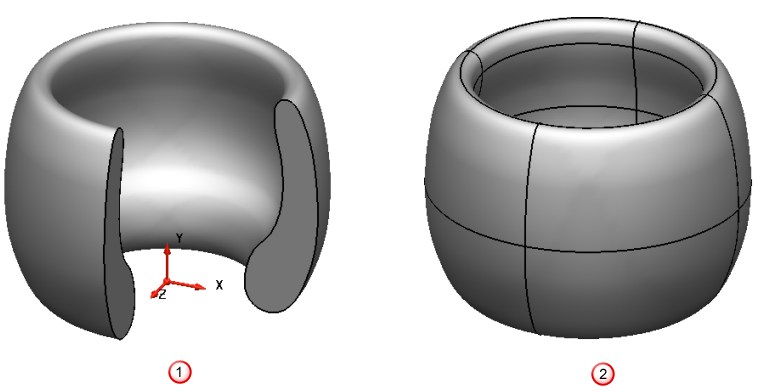

O sólido de revolução pode ser tanto aberto quanto fechado:
- Em um sólido de revolução aberto, o objeto em arames ou texto é rotacionado em torno do eixo por um ângulo de 270
- Em um sólido de revolução fechado, o objeto em arames ou texto é rotacionado em torno do eixo por um ângulo de 360

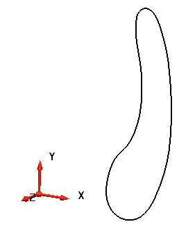

- Selecione um objeto em arames ou texto, por exemplo:
- Selecione o botão de Plano principal (barra de status) do eixo em torno do qual você deseja rotacionar. Nesse caso, selecione o botão Plano principal que exibe um Y nele
para rotacionar a curva em torno do eixo Y.
- Clique na guia Sólido > painel Criar > Revolução para exibir o sólido. O sólido é exibido na árvore de figura sólida.
- Crie um sólido aberto:
- arrastando as alças.
- Clique duas vezes no sólido para exibir o diálogo Revolução e insira um novo Ângulo.
Para sólido aberto de revolução, tampas são adicionadas às extremidades somente se o objeto em modelo de arames for plano e fechado.
