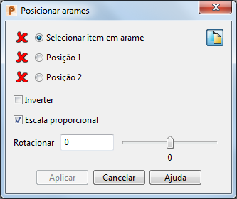

  1. Clique na guia Editar > painel Alinhar > Posicionar.
    Dois pontos são exibidos no modelo de arames selecionado e o diálogo Posicionar curva é exibido.
  2. Selecione o item em arames que você deseja posicionar:
    Você pode utilizar qualquer linha ou curva aberta.
  3. Selecione Posição 1; a primeira posição em um objeto onde você deseja que a nova curva toque:
  4. Selecione Posição 2; a segunda posição em um objeto onde você deseja que a nova curva toque:
  5. Utilize as outras opções para ajustar a posição da curva:
    • Selecione Inverter curva para inverter a nova curva.
    • Selecione Manter para manter o modelo de arames original. Desmarque para apagaro modelo de arames original.
    • Selecione Escala proporcional para redimensionar a nova curva mantendo a relação entre largura e altura.
    • Rotacionar permite especificar um ângulo de rotação ou utilizar a barra deslizante para rotacionar a nova curva. A curva é rotacionada entre os dois pontos.
      O exemplo abaixo mostra a curva rotacionada em -90.
  6. Clique em Aplicar para criar a nova curva com as opções especificadas.
