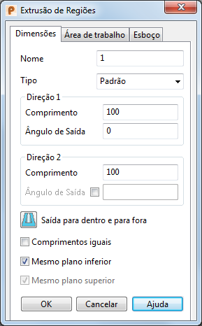

Clique duas vezes em um sólido de extrusão de regiões para exibir o diálogo Extrusão de Regiões. Utilize as três guias para editar o sólido.
A guia Dimensões permite editar as dimensões do sólido:
As opções na guia Dimensões também estão disponíveis para você durante a operação Extrusão de Regiões, exceto para a opção Nome. Insira um Nome para o sólido, se necessário. Alternativamente, utilize o nome padrão atribuído pelo PowerShape.
