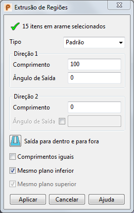

  3. Selecione o tipo de extrusão na lista suspensa Tipo.
    Padrão cria extrusões a partir dos itens em modelo de arames ou texto.

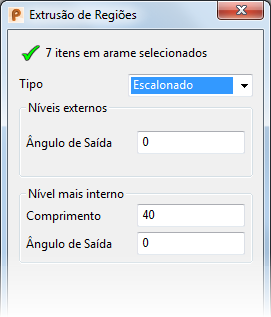

    Escalonado utiliza a altura dos itens em modelo de arames ou texto para definir a altura das extrusões. Um diálogo modificado é exibido.
    O Nível mais interno pode ser:
    • positivo, para definir um nível semelhante a um postiço.
    • negativo, para definir um nível semelhante a um corte.
    • zero, caso deseje um nível neutro.
  4. Insira o Comprimento (Direção 1) da extrusão. O comprimento da extrusão pode ser zero se o comprimento especificado em Direção 2 for diferente de zero.
  5. Insira o Ângulo de Saída (Direção 1). Esse é o ângulo de saída entre a curva base da superfície de extrusão e a curva na outra extremidade. O ângulo é medido a partir do eixo normal ao plano principal.
  6. Insira o Comprimento da extrusão (Direção 2).
  7. Insira o Ângulo de Saída (Direção 2).
  8. Clique ou para especificar se o ângulo de saída segue para dentro ou para fora. Quando selecionado, saída para dentro/fora é adicionada a cada região alternadamente.
  9. Selecione Comprimentos iguais para configurar o mesmo Comprimento para Direção 1 e Direção 2. Se essa opção for selecionada, a atualização de um comprimento alterará o outro comprimento.
  10. Defina o plano de extrusão:
    • Se a opção Mesmo plano inferior estiver selecionada, os arames interno e externo ou texto sofrerão extrusão a partir do mesmo plano. Essa opção está selecionada por padrão.
    • Se a opção Mesmo plano superior estiver selecionada, cada região do sólido sofre extrusão até a altura do modelo de arames externo ou texto.
  11. Clique em Aplicar para efetuar a extrusão das regiões e criar o sólido primitivo.
