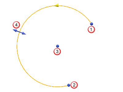

  1. Selecione o arco para exibir suas alças gráficas.
    As alças gráficas que aparecem são mostradas abaixo:
    Alça move o ponto inicial do arco e alça o ponto final. Num arco completo, as alças e coincidem.
    Alça move a posição central do arco.
    Alça edita o raio do arco.
  2. Selecione a alça da figura que você deseja editar.
  3. Arraste a alça para a posição ou valor desejado.
    Onde uma dimensão de um arco é editada, por exemplo o raio, é exibido na tela conforme você arrasta a alça. Como o valor da dimensão aumenta ou diminui depende do fator de zoom.
    No caso de um arco completo, quando a alça composta pelas alças e é arrastada, divide-se em duas alças. Uma alça se move com o cursor do mouse e a outra permanece fixa. O arco completo torna-se um arco parcial.
    Se as alças e num arco parcial forem arrastadas de forma a coincidirem, o arco torna-se um arco completo.
