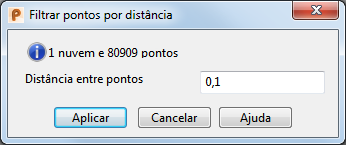

  2. Clique na guia Ferramentas de Nuvem > painel Seleção > Filtrar pontos para exibir o diálogo Filtrar pontos por distância:
    O número de nuvens e o número de pontos nas nuvens selecionadas são exibidos.
  3. Insira a Distância entre pontos. Após filtrar, nenhum ponto estará dentro dessa distância de qualquer outro ponto.
