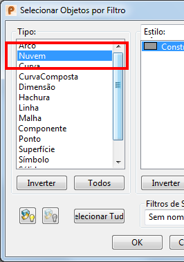

- Guia Início > painel Seleção > opção Filtrar e selecione a opção Nuvem no diálogo Filtro de seleção :
