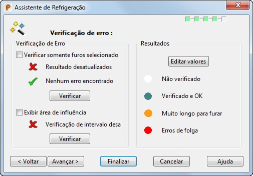

Esta página permite verificar os furos.
Verificar somente furos selecionados — Selecione essa opção para verificar se há erros somente nos furos do canal selecionado. Desmarque essa opção para verificar todos os furos do canal.
Resultado desatualizados/Resultados não desatualizados — Os resultados estarão desatualizados se qualquer linha ou furo tiver sido editado desde que a última verificação de erro foi realizada.
Erros encontrados/Nenhum erro encontrado — Indica se algum erro foi encontrado na verificação mais recente.
Verificar — Clique para verificar se há erros nos furos. Os furos são coloridos de vermelho quando apresentam erros e, de verde quando não apresentam. Os perfis vermelhos, indicados por
também são desenhados para mostrar onde os furos estão muito próximos da superfície da peça.

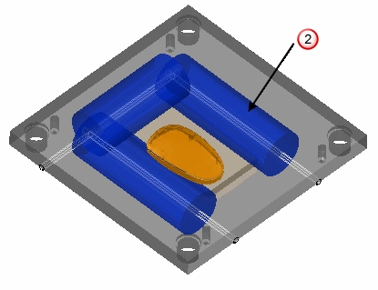

Exibir área de influência — Selecione essa opção e verifique o intervalo de influência, para exibir cilindros azuis (utilizando o esquema de cores padrão) em torno dos furos conforme indicado por
. Isso proporciona uma indicação aproximada de quais partes da placa do molde seriam refrigeradas pelas furos de refrigeração.
Desmarque essa opção para ocultar os cilindros azuis.
Nota: O sombreamento é mais eficiente em modo transparente.

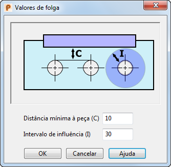

- Editar valores — Exibe o diálogo Valores de folga, que pode ser utilizado para definir as distâncias para verificação de erro:
- Distância mínima à peça — Define a distância mínima permitida entre o furo e a peça ou uma figura no molde.
- Intervalo de influência — Define o intervalo que será resfriado pelo furo.
- OK — Salva as alterações e fecha o diálogo.
- Não verificados — Furos não verificados são coloridos em branco (utilizando o esquema de cores padrão).
- Verificado e OK — Furos que foram verificados e estão OK são coloridos em verde (utilizando o esquema de cores padrão).
- Muito longo para furar — Furos que são grandes demais para furar são coloridos em laranja (utilizando o esquema de cores padrão).
- Erro(s) de Folga — Furos que apresentam erros de folga são coloridos em vermelho (utilizando o esquema de cores padrão).
- Avançar — Abre a página Opções ao salvardo Assistente de Refrigeração.
