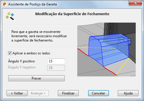

Modificação da Superfície de Fechamento é uma figura que combina a modificação de superfície de fechamento e as funções booleanas, de modo que o postiço de gaveta pode facilmente deslizar para fora dos insertos.
Utilize as opções nessa página para modificar automaticamente as superfícies de fechamento como a seguir:
. Este é o ângulo segundo o qual a modificação do fechamento se estende além da lateral do macho.
Utilize a opção Aplicar a ambos os lados se desejar que a superfície de fechamento de cada lado do postiço da gaveta seja modificada utilizando o mesmo ângulo.
Linhas pontilhadas
são desenhadas na superfície de fechamento para mostrar onde esta será modificada. Quanto maior o ângulo, mais suave é a mudança na superfície de fechamento.
O novo sólido é nomeado como SW_COREn, onde n é um número inteiro. Um plano de trabalho também é criado com o nome SW_WPn. Esses nomes são utilizados pelo assistente de Postiço de Gaveta para reconhecer o macho. A função Modificação da Superfície de Fechamento é representada por
na árvore de sólido.
