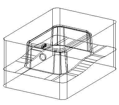

Criando um macho utilizando o assistente de Postiço da Gaveta

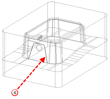

O exemplo a seguir será utilizado para ilustrar o uso do assistente de Postiço da Gaveta. indica a região de contra-saída

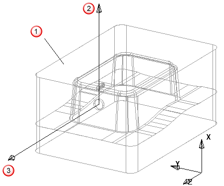

  4. Oriente o plano de trabalho apontando o eixo X ao longo da direção de extração de forma que aponte na direção da cavidade e longe do macho e o eixo Z aponte na direção de extração da gaveta.
    Cavidade é mais alta no eixo X que o macho
    Direção de extração
    Direção de extração da gaveta
