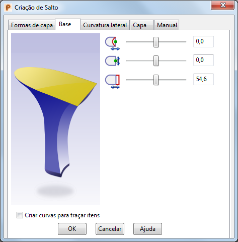

Diálogo Criação de Salto - Base (com superfície de referência)
Utilize a guia Base para especificar os detalhes da base do salto (mostrado em amarelo no diagrama) que você deseja criar.
Nota: Se você não estiver utilizando uma superfície de referência, opções diferentes serão exibidas.
Curvatura — Insira um valor ou arraste a barra deslizante para definir a quantidade de curvatura na frente da base do salto.
Posição — Insira um valor ou arraste a barra deslizante para definir a posição da curvatura.
Esticar — Insira um valor ou arraste a barra deslizante para definir a quantidade de estiramento aplicada à frente do salto.
Criar curvas para traçar itens — Selecione essa opção para criar curvas ao longo das arestas do salto. Utilize essas curvas para criar itens no salto; por exemplo, uma cobertura de salto ou um efeito de salto Luís XV na frente do salto.
