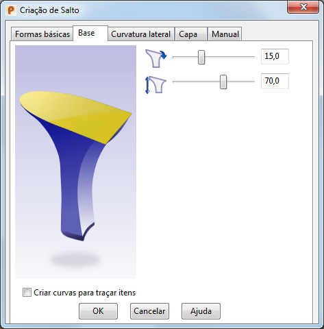

Utilize a guia Base para especificar os parâmetros associados à base do salto(mostrado em amarelo no diagrama).
Ângulo — Insira um valor ou arraste o controle deslizante para aumentar ou diminuir o ângulo de assento.
Altura — Insira um valor ou arraste o controle deslizante para aumentar ou diminuir a altura do salto.
Criar curvas para traçar itens — Selecione esta opção para criar curvas ao longo das arestas do salto. Utilize estas curvas para criar itens no salto; por exemplo, uma cobertura de salto ou um efeito de salto Luís XV na frente do salto.
