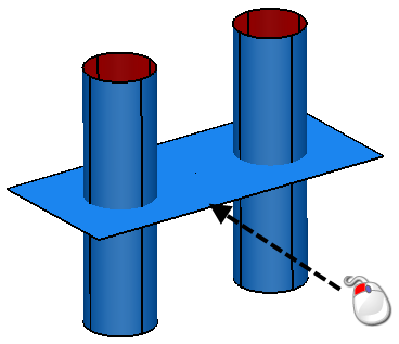

  1. Selecione a superfície cortante.
  2. Clique na guia Editar > painel Limitar > Seleção para exibir a barra de ferramentas Trimar.
  3. Para manter uma cópia das superfícies a serem trimadas, selecione o botão Manter original. O botão muda para .
  4. Quando trimadas, as superfícies são cortadas em duas porções. Caso você deseje ambas as porções das superfícies trimadas, clique no botão Manter ambos para selecioná-lo .
  5. Selecione as superfícies que você deseja trimar. As superfícies são automaticamente trimadas para o objeto cortante.

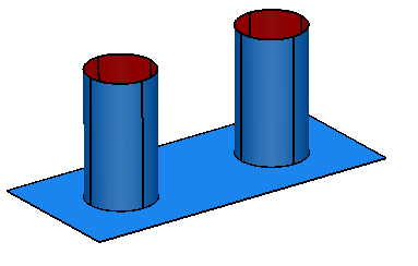

    Se as superfícies cilíndricas superiores forem selecionadas, a trimagem ocorre como mostrado abaixo:
