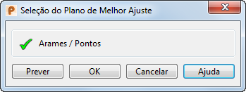

Se você clicar em Avançado no diálogo Criador de Superfície ao criar uma superfície utilizando a opção Plano de Melhor Ajuste, o diálogo Seleção do Plano de Melhor Ajuste é exibido. Utilize essa caixa de diálogo para selecionar objetos de arame ou ponto e criar o plano.
- Arames/Pontos — Selecione os objetos de arame ou ponto, caso ainda nenhum esteja selecionado. Você também pode alterar a seleção.
- Prever — Exibe o plano criado utilizando a seleção atual. Você pode alterar sua seleção até que esteja satisfeito com a plano pré-visualizado.
- OK — Salva o plano primitivo criado e fecha o diálogo.
