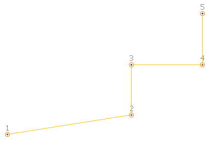

  1. Certifique-se de que uma curva composta e plana esteja selecionada. Por exemplo:

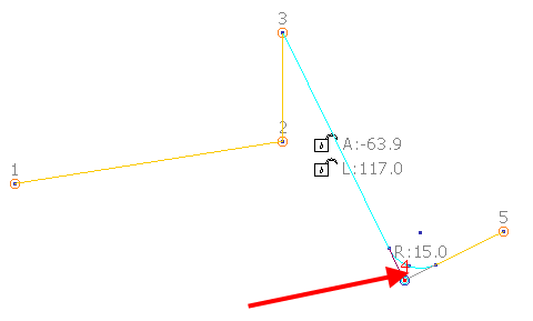

  3. Selecione o ponto e clique na guia Ferramentas de Curva > painel Tamanho > Raio.
  4. Insira um Valor de 15 no diálogo Raio.
    O raio do ponto selecionado é alterado para 15 e os valores de abertura e raio são exibidos:
    Nota: Ao editar o raio, um arco será adicionado se ainda não existir.

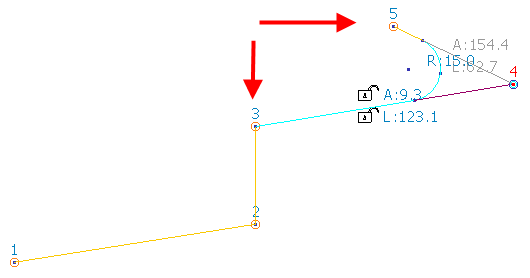

  5. Com o ponto ainda selecionado, clique na guia Ferramentas de Curva > painel Mode Arraste > Arraste Simples.
  6. Clique e arraste o ponto , como mostrado abaixo:
    Esse modo permite que um único ponto seja arrastado. Os pontos de cada lado do ponto arrastado mantêm suas posições originais conforme indicado pelas setas no diagrama abaixo.

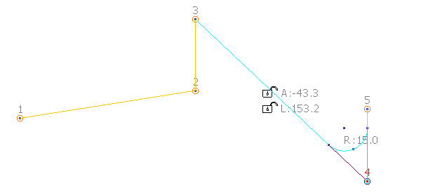

  7. Com o ponto ainda selecionado, clique na guia Ferramentas de Curva > painel Modo de Arraste > Arraste em Grupo.
  8. Clique e arraste o ponto , como mostrado abaixo:
    Nesse modo, os pontos de qualquer lado do ponto selecionado será arrastado, enquanto mantém o raio do arco entre os dois pontos adjacentes ou ângulos onde for possível.

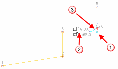

  9. Com o ponto ainda selecionado, clique na guia Ferramentas de Curva > painel Modo de Arraste > Arraste em Grupo/Ângulo.
  10. Clique e arraste o ponto , como mostrado abaixo:
    Nesse modo, os pontos além do ponto selecionado serão arrastados, mantendo o ângulo entre os segmentos adjacentes ao ponto selecionado. O ângulo constante é indicado pela seta no diagrama.
