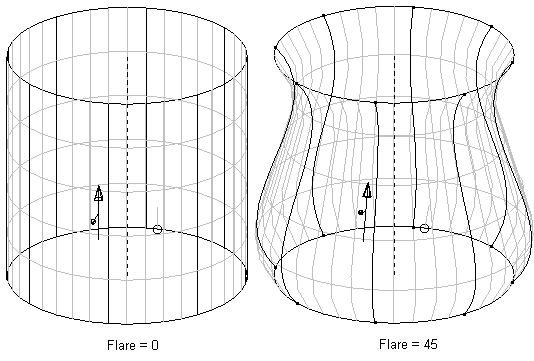

Inclinação — O ângulo de inclinação define a direção da tangente longitudinal relativa à tangente da espinha.
Se o ângulo de inclinação for positivo, longitudinal divergirá da espinha; se for negativo, longitudinal convergirá com a espinha.

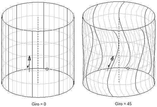

Giro — Força a longitudinal a girar em torno da espinha.
Se o ângulo de giro for positivo, a longitudinal será rotacionada em uma direção anti-horária conforme passa através da lateral.
