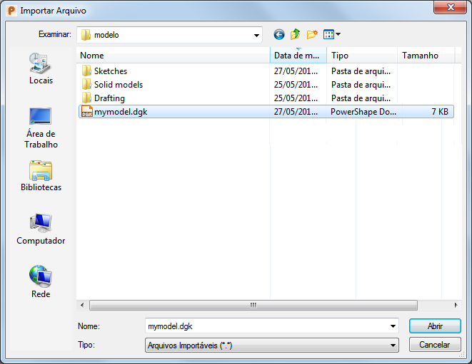

Utilizando a opção Importar
Para importar um arquivo:
  1. Selecione Arquivo > Importar.
    O diálogo Importar Arquivo é exibido:
  2. Acesse a pasta contendo o arquivo que você deseja importar.
  3. Selecione o tipo de arquivo que deseja importar na lista Arquivos do tipo
  4. Insira o Nome do arquivo.
    Nota: Ao importar arquivos IGES, o PowerShape utiliza seus próprios valores de tolerância padrão. Você pode alterar os padrões no diálogo Opções antes de importar. Os novos valores afetam somente o modelo atual. Tolerâncias grandes produzem superfícies de baixa qualidade e tolerâncias pequenas reduzem a velocidade do aplicativo. Você pode precisar testar valores a fim de encontrar o melhor balanço para seus modelos.
  5. Clique em Abrir.
    O arquivo é importado e aberto.
