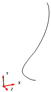

  1. Selecione um objeto em arame ou texto.
  2. Na barra de status, selecione o botão do Plano principal para o eixo em torno do qual você deseja realizar a rotação.
    Para rotacionar a curva em torno do eixo Y, selecione o botão de Plano principal Y.

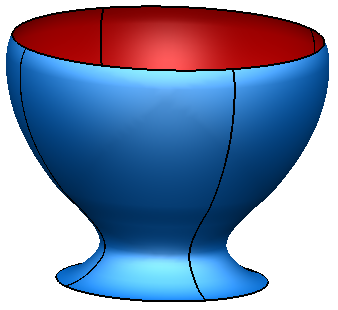

  3. Clique na guia Superfície > painel Criar > Revolução.
    A nova superfície é criada.
