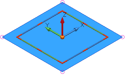

    • Plano para criar uma superfície retangular plana:
  2. Insira uma posição na tela para criar um item primitivo padrão do tipo desejado.
