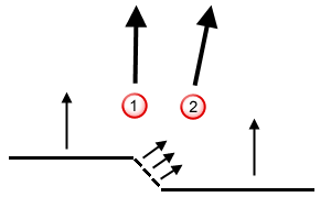

  4. Selecione a opção Área de superfície para priorizar o área de superfície das superfícies na seleção em relação ao número total de superfícies.
    No exemplo a seguir existem 2 superfícies grandes e 3 superfícies menores na seleção.
    Se Área de superfície estiver marcada, a normal média da seleção será indicada por .
    Se Área de superfície estiver desmarcada,, a normal média da seleção será indicada por .
