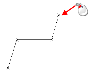

  3. Mantenha pressionada a tecla Ctrl e então clique nas posições para criar o desvio lateral no ponteiro.
    Uma linha elástica é anexada da última posição inserida até o cursor do mouse.
    No exemplo, a posição é inserida, conforme mostrado abaixo:
    Você pode continuar a adicionar quantas posições desejar no ponteiro com desvio paralelo.
    No exemplo, a posição é adicionada, conforme mostrado abaixo:

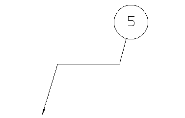

  4. Libere a tecla Ctrl e insira a última posição para especificar o local do balão:
    O balão é adicionado ao desenho. (Você pode precisar preencher o diálogo Confirmação de Balão antes de o balão ser adicionado.)
