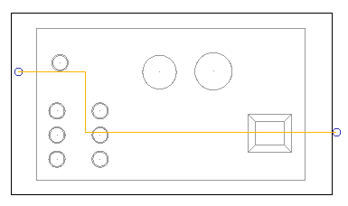

Para editar uma linha de seção durante sua criação:
  1. Clique na linha de seção:
  2. Arraste a linha para uma posição diferente:

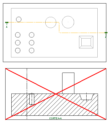

Para editar uma linha de seção depois de uma vista de corte ter sido criada:
  1. Clique duas vezes na linha de seção para exibir a barra de ferramentas Linha de Seção.
  2. Clique e arraste a linha para uma posição diferente.
    A vista de corte exibe uma cruz vermelha para mostrar que a vista está desatualizada pois a linha de seção foi alterada.
  3. Para atualizar a vista de corte, clique com o botão direito na vista e selecione Atualizar.
    Nota: Isso equivale a selecionar Atualizar no diálogo Editar Vista.
