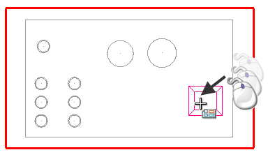

    • Selecione o botão Ativar reconhecimento de figura para criar uma linha de corte através das figuras.
      As figuras sólidas são destacadas conforme você movimenta o cursor sobre elas na vista:
      Selecione uma figura para criar uma linha de seção através do seu centro:
    • Remova a seleção do botão Ativar reconhecimento de figuras para criar uma linha de seção através de pontos.
      No modo de ponto, os recursos não são reconhecidos. Clique na vista para especificar um ponto:
      Uma linha de seção é criada através do ponto:
