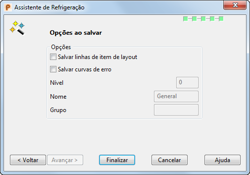

Página Opções ao salvar
Permite salvar as linhas de item de layout e as curvas de erro.
Salvar linhas de item de layout — Selecione essa opçãocaso deseje salvar as linhas de item de layout ao abandonar o assistente.
Salvar curvas de erro — Selecione essa opção caso deseje salvar as curvas de erro ao abandonar o assistente.
A vantagem de salvar as curvas de erro é que se o furo de refrigeração não puder ser movido e uma outra figura no molde precisa ser movida (por exemplo, o furo do pino extrator), a curva ajuda a lembrar onde se encontra o problema.
Nível — Insira o número do nível onde você deseja salvar as linhas de item de layout e as curvas de erro.
Nome — Se o nível não for nomeado, você poderá inserir seu nome aqui.
Grupo — Se o nível for nomeado utilizando a caixa de texto Nome, você poderá inseri-lo em um grupo de nível.
Cancelar — Abandona o assistente a qualquer hora e apaga todos os itens de layout.
Finalizar — Cria os furos de refrigeração na placa do molde. Você também pode clicar Finalizar a partir de outras páginas se alguns itens de layout foram criados.
