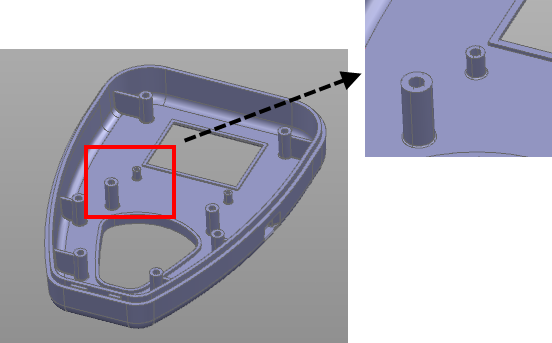

Esse exemplo mostra como substituir uma ou mais faces selecionadas por outra face existente, usando o modelo sólido mostrado abaixo:
  1. Selecione o sólido.

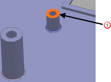

  3. Selecione a face original . Essa é a face que será substituída.
    Nota: Você pode selecionar as faces originais antes de clicar em uma guia Ferramentas de Sólido > painel Modificar Face > Substituir. Neste caso, uma marca de verificação aparece ao lado da opção Selecionar faces originais. Você também pode modificar sua seleção para uma face em outro sólido, ou realizar operações múltiplas em sólidos enquanto o diálogo estiver em exibição.

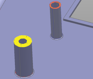

  4. Selecione a face de substituição . A pré-visualização da face atualizada é exibida.
  5. Clique em Aplicar para exibir o modelo atualizado.
