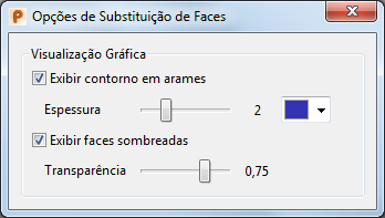

  8. Se necessário, clique em para exibir o diálogo Opções de Substituição de Faces:
    Utilize as opções nesse diálogo para ajustar a aparência da pré-visualização gráfica exibida antes de você clicar em Aplicar no diálogo Substituir Faces.
