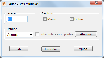

Para editar uma seleção múltipla de vistas:
- Selecione as vistas que você deseja editar.
- Clique com o botão direito em uma das vistas para exibir o menu de contexto.
- Selecione Modificar para exibir o diálogo Editar Vistas Múltiplas:
- Utilize as opções a seguir para editar as vistas:
- Escala — Insira um valor para alterar a escala em que os objetos são exibidos na seleção de vistas.
- Centros:
- Marca — Selecione para marcar os centros das superfícies cilíndricas.
- Linhas — Selecione para desenhar linhas de centro em superfícies cilíndricas e círculos.
- Detalhe — Selecione uma opção para determinar como objetos serão exibidos nas vistas selecionadas.
- Mostrar Linhas Sobrepostas — Quando Sobreposição é selecionado na lista suspensa Detalhe, você pode selecionar esta opção para exibir linhas sobrepostas nas vistas.
- Atualizar — Selecione esta opção para atualizar a exibição das vistas com quaisquer alterações realizadas.
