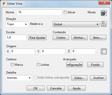

Diálogo Editar Vista
Utilize esse diálogo para editar a vista selecionada.
Nome — Exibe o nome da vista. Edite o nome, conforme necessário.
AtivarAtiva a vista selecionada.
— Clique nesse botão para exibir o diálogo Nível. Utilize essa caixa de diálogo para exibir ou ocultar níveis na vista.

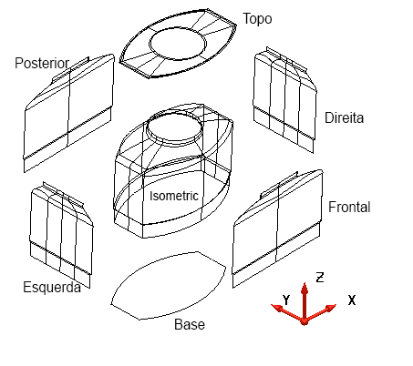

Direção — Utilize essa opção para especificar a direção da vista do modelo em relação à área de trabalho definida pela lista suspensa Relativo A. Cada direção é mostrada abaixo:
Relativo A — Define a área de trabalho utilizada por Origem e Direção. Pode ser alterado para Absoluto ou qualquer plano de trabalho definido no modelo.
— Clique nesse botão para manter a posição de balões com relação à vista. Quando uma vista é travada:
Escalar — Altera a escala segundo a qual objetos são exibidos na vista. Se você inserir um valor para escalar a vista do desenho quando uma imagem de fundo é utilizada, a imagem de fundo também será escalada.
Para Ajustar — Escala o conteúdo da vista ajustando-o às suas fronteiras.
Centro — Move o conteúdo da vista para o centro.
Alinhar — Permite alinhar a vista selecionada com outra vista em relação à área de trabalho da vista ou absoluta.
Itens — Exibe o diálogo Adiciona/Remover Itens para adição ou remoção de itens das vistas.
Origem — Utilize essa opção para especificar a origem da vista com relação à área de trabalho definida por Relativo A. Por padrão, a origem da vista é posicionada na origem do modelo atual. É possível editar a origem de modo que as posições sejam inseridas com relação à origem quando a vista está ativa.

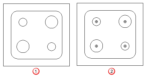

Centros — Utilize essa opção para especificar as marcas de centro de superfícies cilíndricas.

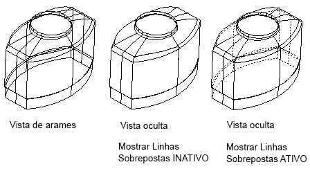

Selecionador de Detalhe — Determina como os objetos são exibidos na vista. O menu contém uma seleção de opções de vistas sobrepostas, em modelo de arames, sombreadas e transparentes.
Sobreposta — As três opções a seguir somente estão disponíveis se a vista for uma vista de linha sobreposta
Exibir linhas sobrepostas — Desmarque essa opção para que as linhas sobrepostas não sejam desenhadas. Selecione essa opção para desenhar linhas sobrepostas utilizando linhas tracejadas.
Linhas sobrepostas são linhas que não são exibidas no modelo real na vista atual.
