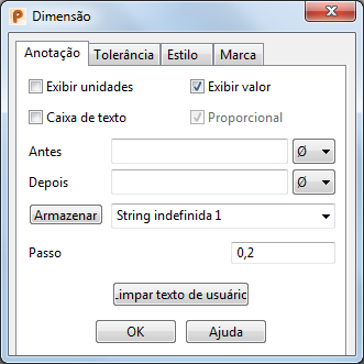

Diálogo Dimensão - guia Anotação
Essa guia permite que você edite a anotação da dimensão.
Anotação é o texto associado à dimensão :
Exibir unidades — Selecione essa opção para exibir as unidades de medida depois do valor da dimensão.
Exibir valor — Selecione essa opção para exibir o valor da dimensão.

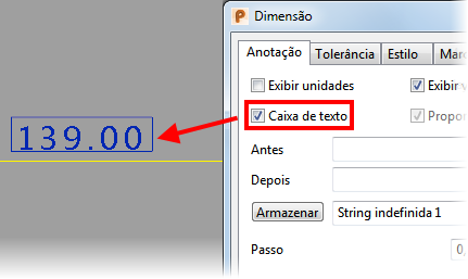

Caixa de texto — Selecione essa opção para adicionar uma caixa de texto em torno da dimensão.
Proporcional — (somente fonte DUCT) Selecione essa opção para variar o espaço permitido para caracteres de acordo com sua largura. Desmarque essa opção para utilizar a mesma largura para cada caractere.
Antes — Insira qualquer texto que você deseja que apareça antes do valor da dimensão. Selecione uma entrada na lista adjacente para adicionar um símbolo à caixa de texto.
Após — Insira qualquer texto que você deseja que apareça depois do valor da dimensão. Selecione uma entrada na lista adjacente para adicionar um símbolo à caixa de texto.
Armazenar — Selecione uma entrada na lista suspensa e, a seguir, clique nesse botão para salvar as sequências atuais Antes e Depois para reutilização em outras dimensões:
Você pode selecionar a sequência armazenada posteriormente:
Espaçamento — Insira um valor de espaçamento de caractere para alterar o espaçamento de texto de anotação numa dimensão individual ou uma seleção de dimensões.
Limpar texto de usuário — Este botão remove qualquer texto nas caixas Antes e Depois. Também desativa Exibir unidades.
OK — Salva as alterações e fecha o diálogo.
