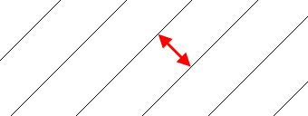

Utilize as opções de Espaçamento no diálogo Editar Padrão de Hachura para especificar a distância entre linhas em um padrão de hachura:
Espaçamento 1 — Insira o espaçamento entre as linhas no padrão de hachura selecionado.

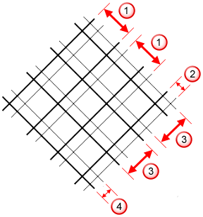

Espaçamento 2 — Se você estiver utilizando dois estilos de linha, Espaçamento 1 define a distância entre linhas do mesmo estilo. Espaçamento 2 define o offset da linha com o Estilo 1 com relação à linha com Estilo 2. Este exemplo utiliza dois estilos de linha, uma linha fina e uma linha mais grossa:
Espaçamento 1
Espaçamento 2
Nota: Se Espaçamento 2 for 0, todas as linhas são posicionadas a distâncias iguais umas das outras e utilizam o Estilo 1. O valor de Espaçamento 2 deve estar entre 0 e o valor de Espaçamento 1.
Espaçamento 3 e Espaçamento 4Espaçamento 3 define a distância entre linhas do mesmo estilo sob Ângulo 2. Espaçamento 4 define o offset da linha com o Estilo 3 com relação à linha com Estilo 4.
Espaçamento 1
Espaçamento 2
Espaçamento 3
Espaçamento 4
Nota:
Você precisa selecionar a opção Hachura Cruzada para acessar as opções Espaçamento 3 e Espaçamento 4.
Se Espaçamento 2 for 0, Estilo 1 é utilizado para todas as linhas Ângulo 1. Se o Espaçamento 4 for 0, o Estilo 3 será utilizado para todas as linhas Ângulo 2.
