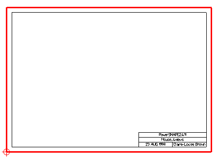

Criando uma legenda num desenho
Uma legenda consiste em um bloco de texto contendo:
Quando você cria uma legenda, uma margem é adicionada em torno do desenho e do texto.
Para adicionar uma legenda:
  1. Certifique-se de que a janela de desenho esteja aberta e seja a janela atual.
  2. Clique na guia Draft > painel Desenho > Legenda.
Você pode editar o texto e atualizar a legenda para os detalhes atuais criando novamente a legenda.
