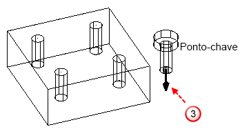

  3. Selecione um componente existente para especificá-lo como componente principal:

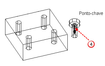

  4. Mantenha o cursor sobre o componente secundário para ver suas ligações válidas, por exemplo, :
    Somente ligações combinadas, onde ligação de plano e o eixo se encontram, estão visíveis.
