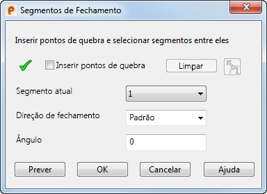

Diálogo Segmentos de Fechamento
Utilize o diálogo Segmentos de Fechamento para dividir a linha de fechamento em segmentos menores e utilizá-los para definir a direção das laterais na superfície de fechamento.

Inserir pontos de quebra — Selecione essa opção para inserir e remover segmentos de fechamento desde a linha de fechamento.
Para inserir pontos de quebra, clique em posições na linha de fechamento. No exemplo abaixo, dois pontos de quebra foram inseridos no canto :
Para remover um ponto de quebra, mantenha pressionada a tecla Ctrl e clique no ponto de quebra.
Quando você tiver inserido o ponto de quebra, desmarque a caixa de seleção Inserir pontos de quebra.
Quando é mostrado, o ponto de quebra é selecionado como um ponto de quebra simples.

Se você selecionar a opção Ao longo do eixo no diálogo Superfície de fechamento, pontos de quebra serão adicionados onde a curva muda de direção. Você pode editar esses pontos de quebra como aqueles que você insere manualmente.
Limpar — Remove todos os pontos de quebra selecionados.
Segmento Atual — Selecione um segmento na lista suspensa. O segmento é destacado no modelo e uma seta indica a direção padrão das laterais :
Direção de fechamento — Selecione uma direção na lista. Essa lista contém três direções:
Quando você seleciona uma opção, a seta muda para a direção especificada.
Neste exemplo, a opção Radial foi selecionada.
Para inverter a direção das laterais para o lado oposto da curva composta, clique na seta.
Ângulo — Define o ângulo para o segmento da superfície de fechamento. A configuração padrão é o ângulo padrão para a superfície de fechamento como um todo.
Prever — Exibe a direção das laterais em toda a superfície de fechamento:
OK — Salva as alterações e fecha o diálogo.
Para pré-visualizar a nova superfície de fechamento, você precisa clicar em Prever no diálogo Superfície de Fechamento.
