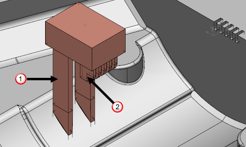

Eletrodos Multi-Impressão são definidos como eletrodos com formas de queima múltiplas em um único bloco.
— Primeira forma de queima.
— Segunda forma de queima.

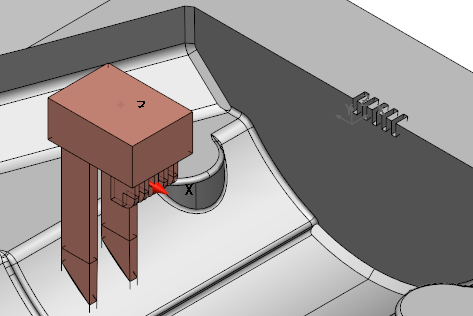

Para criar um eletrodo multi-impressão:
  1. Selecione um eletrodo com formas de queima múltiplas.
  2. Clique na guia Assistente > painel Eletrodo > Criar.

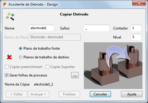

    A página Copiar Eletrodo do Assistente de Eletrodo é exibida.
  3. Selecione o plano de trabalho da nova forma de queima no modelo.
    muda para .
  4. Selecione o plano de trabalho da nova área de queima no modelo.
    muda para .

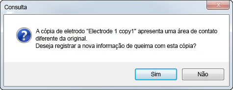

  5. Clique Finalizar. Um diálogo de mensagem é exibido.

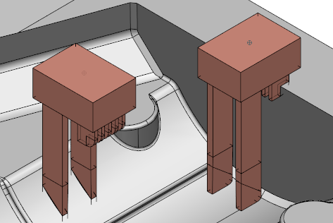

  6. Clique em Sim para criar um eletrodo multi-impressão e fechar o assistente.
    A cópia do eletrodo é criada e ilustrada como um eletrodo Multi-Impressão na árvore por um ícone de dado.
  7. Repita o processo para cada forma de queima.
