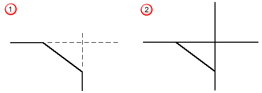

Um chanfro é uma linha especial criada entre duas linhas.
Suponha que tenhamos duas linhas como mostrado abaixo:
Um chanfro entre essas duas linhas é mostrado abaixo.
Duas opções de chanfro estão disponíveis:
Um chanfro é definido de uma das seguintes maneiras:
