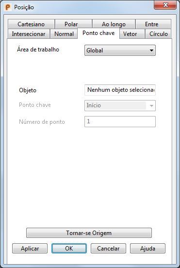

Utilize a guia Ponto-chave do diálogo Posição para selecionar uma posição em um ponto-chave específico no objeto selecionado. Isso é útil quando mais de um objeto possui pontos-chave na mesma posição e (por exemplo) você deseja posicionar num ponto-chave escondido num objeto específico. Pontos-chave são um método rápido e conveniente de selecionar objetos específicos.
Área de Trabalho — Selecione a área de trabalho em que você está trabalhando. As opções disponíveis são:
Modo Relativo não está sempre disponível pois pode não haver uma coordenada relativa apropriada. Nesse caso, selecione uma posição adequada (como a interseção de duas linhas) e a torne a origem de uma área de trabalho relativa com a opção Tornar-se origem.
Objeto — Selecione um objeto. O nome do objeto também é exibido.
Ponto chave — Determina qual ponto no objeto é selecionado. Selecione entre as seguintes opções:
Tornar-se origem — Clique nesse botão para posicionar a origem nas coordenadas especificadas na caixa de diálogo. Quaisquer coordenadas relativas são medidas a partir desta origem.
Aplicar — Insere a posição. Caso a operação atual permita pontos múltiplos, o diálogo permanece na tela para que você insira mais pontos. Caso contrário, a caixa de diálogo será fechada.
OK — Insere a posição e fecha o diálogo.
Cancelar — Aborta a entrada de posição.
