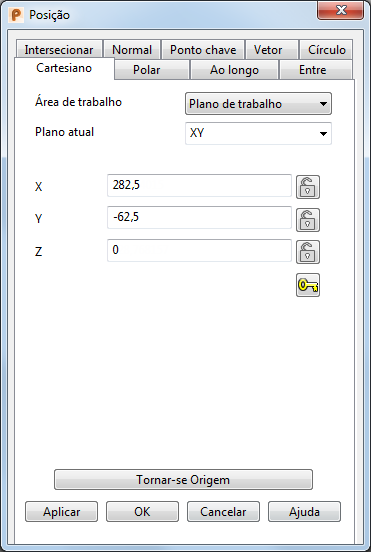

Diálogo Posição
Quando não é suficiente inserir as posições (valores para os eixos X, Y e Z) usando o cursor, é possível utilizar a caixa de diálogo Posição para ajudar em construções mais complexas. Por exemplo, é possível utilizá-lo para especificar um ponto em uma proporção especificada ao longo de um objeto.
Exiba a caixa de diálogo Posição utilizando um dos seguintes métodos:
Nota: O botão Posição está ativo somente quando as posições são necessárias, como no modo de criação do objeto ou ao editar objetos.
Utilize a caixa de diálogo Posição para especificar as posições e construções.
Clique em uma guia na caixa de diálogo para exibir a página relevante das ferramentas de entrada de posição.
