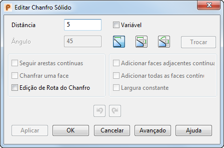

Editando um chanfro sólido
Você pode editar um chanfro existente ou editar múltiplos chanfros.
Para editar um chanfro:
  1. Clique duas vezes no ícone Figura de chanfro na árvore para exibir o diálogo Chanfro Sólido.
  2. Utilize o diálogo para editar o chanfro. Você pode:
    • Alterar um chanfro de distância variável para um chanfro de distância constante. Desmarque a opção Variável e insira um novo valor na caixa Distância.
    • Alterar um chanfro de distância constante para um de distância variável. Selecione Avançado para exibir o diálogo Chanfro de Distância Variável ou selecione a opção Variável e insira novos valores de distância ao longo do chanfro.
    • Selecione uma das seguintes opções para recriar o chanfro utilizando:
      — uma única distância.
      — duas distâncias.
      — uma distância e um ângulo.
    • Editar o caminho do chanfro. Clique em Edição de Rota do Chanfro. O caminho original do chanfro é destacado; ajuste o caminho existente ou crie um totalmente novo.
    • Editar o chanfro para que apresente uma largura constante alternando a opção Largura constante.
    • Selecionar um novo caminho para o chanfro como se estivesse criando um novo chanfro.
